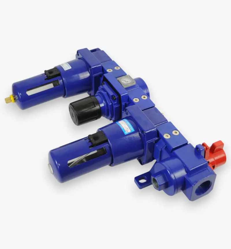

Назначение Блок кондиционирования БКВ2-М-25-5 предназначен для подготовки сжатого воздуха перед подачей в пневматическое оборудование. Конструкция объединяет фильтрацию рабочей среды,...
ООО «ПЦ»Блок кондиционирования БКВ2-М-25 предназначен для подготовки сжатого воздуха перед подачей в пневматические устройства. Конструкция обеспечивает фильтрацию механических примесей, настройку давления на выходе и удаление конденсата из рабочей линии.
| Параметр | Значение |
| Условный проход | 25 мм |
| Номинальное давление | 1 МПа |
| Минимальное рабочее давление | 0,1 МПа |
| Диапазон настройки давления на выходе | 0,05–0,85 МПа |
| Абсолютная тонкость фильтрации | 25 мкм |
| Присоединение пневмолиний | G1" |
| Отвод конденсата | Полуавтоматический |
| Масса | 5,26 кг |
