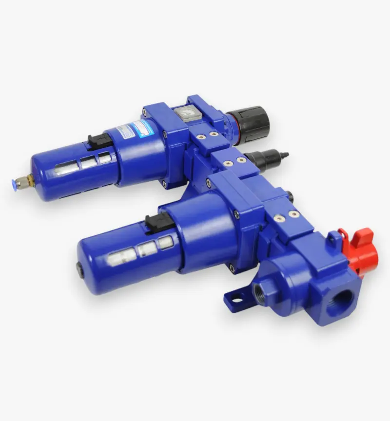

Назначение
Блок кондиционирования БКВ2-Р-25 предназначен для подготовки сжатого воздуха в пневматических системах. Конструкция обеспечивает фильтрацию воздуха с абсолютной тонкостью 25 мкм и регулирование давления на выходе в диапазоне от 0,05 до 0,85 МПа.
Технические характеристики
Параметр Значение
Условный проход 25 мм
Номинальное давление 1 МПа
Минимальное рабочее давление 0,1 МПа
Диапазон настройки давления на выходе 0,05–0,85 МПа
Абсолютная тонкость фильтрации 25 мкм
Присоединение пневмолиний G1"
Отвод конденсата Полуавтоматический
Масса 5,28 кг
Конструктивные и эксплуатационные особенности
  • Подключение к пневмолиниям выполняется через резьбовые присоединения G1".
  • Фильтрация сжатого воздуха осуществляется с абсолютной тонкостью 25 мкм.
  • Рабочее давление на выходе настраивается в диапазоне от 0,05 до 0,85 МПа.
  • Номинальное давление блока составляет 1 МПа; минимальное рабочее давление — 0,1 МПа.
  • Удаление накопившегося конденсата выполняется через полуавтоматический отвод.
  • Масса блока составляет 5,28 кг.
