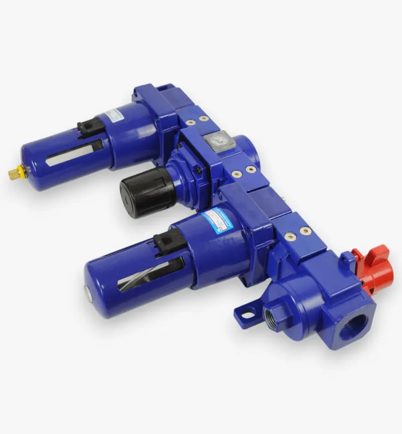

Назначение
Блок кондиционирования БКВ2-М-25-5 предназначен для подготовки сжатого воздуха перед подачей в пневматическое оборудование. Конструкция объединяет фильтрацию рабочей среды, регулирование давления на выходе и отвод образующегося конденсата.
Технические характеристики
Параметр Значение
Условный проход 25 мм
Номинальное давление 1 МПа
Минимальное рабочее давление 0,1 МПа
Диапазон настройки давления на выходе 0,05–0,85 МПа
Абсолютная тонкость фильтрации 5 мкм
Присоединение пневмолиний G1"
Отвод конденсата Полуавтоматический
Масса 6,61 кг
Конструктивные и эксплуатационные особенности
  • Фильтрация сжатого воздуха с абсолютной тонкостью 5 мкм снижает содержание механических примесей в рабочей среде.
  • Регулирование давления на выходе выполняется в диапазоне от 0,05 до 0,85 МПа.
  • Полуавтоматический отвод конденсата обеспечивает удаление влаги из фильтра при обслуживании системы.
  • Подключение пневмолиний осуществляется через резьбовые присоединения G1".
  • Блок рассчитан на работу при номинальном давлении до 1 МПа; минимальное рабочее давление составляет 0,1 МПа.
