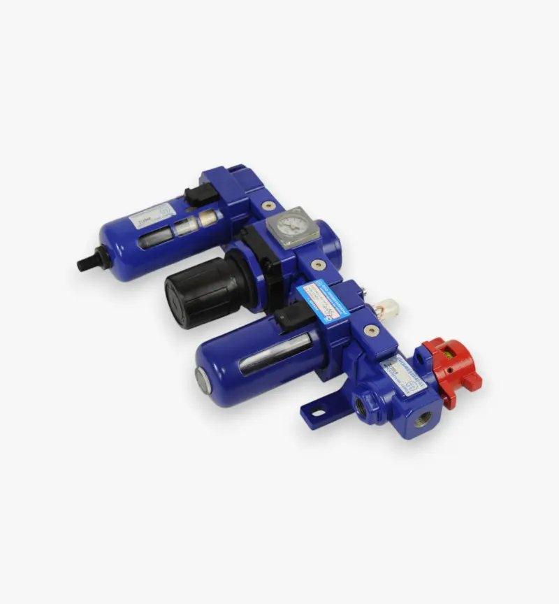

Назначение Блок кондиционирования БКВ2-10-АО применяется в пневматических системах для очистки сжатого воздуха от механических примесей, настройки давления на выходе и автоматического удаления...
ООО «ПЦ»Блок предназначен для подготовки сжатого воздуха перед подачей к пневматическому оборудованию. Конструкция обеспечивает фильтрацию воздуха, настройку давления на выходе и автоматический отвод образующегося конденсата.
| Параметр | Значение |
| Условный проход | 6 мм |
| Номинальное давление | 1 МПа |
| Минимальное рабочее давление | 0,1 МПа |
| Диапазон настройки давления на выходе | 0,05–0,85 МПа |
| Абсолютная тонкость фильтрации | 5 мкм |
| Присоединение пневмолиний | G1/4" |
| Отвод конденсата | Автоматический |
| Масса | 2,23 кг |
