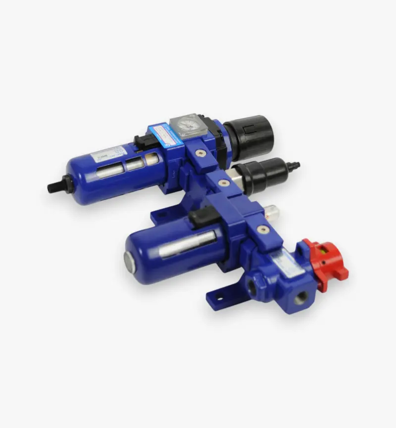

Назначение
Блок кондиционирования БКВ2-Р-6-АО предназначен для подготовки сжатого воздуха перед подачей в пневматические исполнительные устройства и элементы автоматики. Функционально блок обеспечивает очистку воздуха от механических примесей, регулирование выходного давления и автоматический отвод конденсата.
Технические характеристики
Параметр Значение
Условный проход 6 мм
Номинальное давление 1 МПа
Минимальное рабочее давление 0,1 МПа
Диапазон настройки давления на выходе 0,05–0,85 МПа
Абсолютная тонкость фильтрации 25 мкм
Присоединение пневмолиний G1/4"
Отвод конденсата Автоматический
Масса 1,89 кг
Конструктивные и эксплуатационные особенности
  • Регулирование давления на выходе осуществляется в диапазоне от 0,05 до 0,85 МПа.
  • Фильтрующий элемент обеспечивает удаление механических загрязнений размером от 25 мкм.
  • Автоматический отвод конденсата снижает необходимость регулярного ручного обслуживания дренажного узла.
  • Подключение пневмолиний выполняется через резьбовые присоединения G1/4".
  • Условный проход пневматического канала составляет 6 мм.
  • Блок предназначен для эксплуатации при номинальном давлении до 1 МПа и минимальном рабочем давлении 0,1 МПа.
