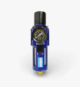

Блок подготовки воздуха П-ФРК-16
Блок предназначен для удаления механических загрязнений из сжатого воздуха и настройки давления на выходе перед подачей в пневматическое оборудование. Конструкция оснащена полуавтоматическим отводом конденсата.
Технические характеристики
Параметр Значение
Условный проход16 мм
Номинальное давление1 МПа
Минимальное рабочее давление0,1 МПа
Диапазон настройки давления на выходе0,05–0,85 МПа
Абсолютная тонкость фильтрации25 мкм
Присоединение пневмолинийG1/2"
Отвод конденсатаПолуавтоматический
Масса1,15 кг
Конструктивные и эксплуатационные особенности
  • Фильтрация сжатого воздуха осуществляется с абсолютной тонкостью 25 мкм.
  • Регулятор обеспечивает настройку давления на выходе в диапазоне от 0,05 до 0,85 МПа.
  • Полуавтоматический отвод конденсата используется для удаления накопившейся влаги из фильтра.
  • Подключение к пневматической магистрали выполняется через резьбовые присоединения G1/2".
  • Номинальное давление блока составляет 1 МПа; минимальное рабочее давление — 0,1 МПа.
