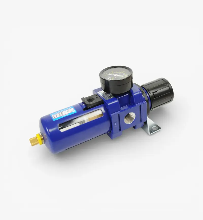

Блок подготовки воздуха П-ФРК-16 Блок предназначен для удаления механических загрязнений из сжатого воздуха и настройки давления на выходе перед подачей в пневматическое оборудование. Конструкция...
ООО «ПЦ»Блок подготовки воздуха П-ФРК-16-5 выполняет очистку сжатого воздуха от механических примесей и регулирование давления на выходе перед подачей в пневматическое оборудование.
| Параметр | Значение |
| Условный проход | 16 мм |
| Номинальное давление | 1 МПа |
| Минимальное рабочее давление | 0,1 МПа |
| Присоединение пневмолиний | G1/2" |
| Абсолютная тонкость фильтрации | 5 мкм |
| Диапазон настройки давления на выходе | 0,05–0,85 МПа |
| Отвод конденсата | Полуавтоматический |
| Масса | 1,15 кг |
Сжатый воздух проходит через фильтрующий элемент, после чего давление на выходе устанавливается регулятором в пределах рабочего диапазона. Накопленный конденсат удаляется через полуавтоматическое устройство отвода.
