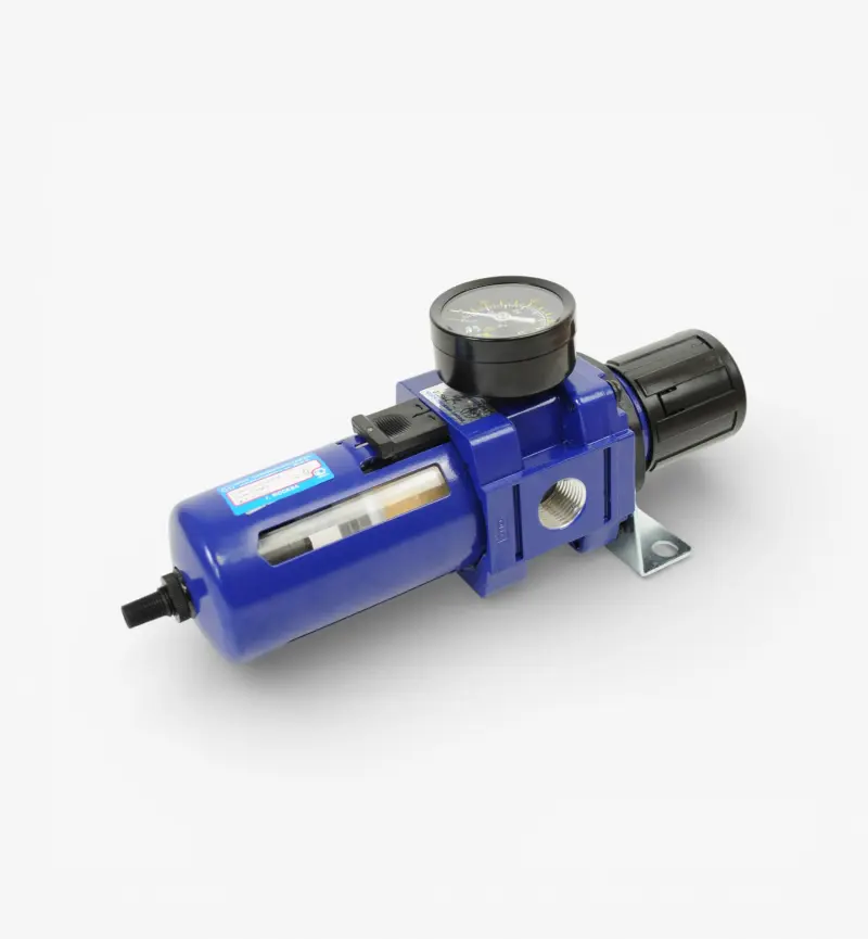

Назначение
Блок подготовки воздуха П-ФРК-16-5-АО применяется в пневматических системах для очистки сжатого воздуха от механических примесей, регулирования давления на выходе и автоматического удаления конденсата.
Технические характеристики
Параметр Значение
Условный проход16 мм
Номинальное давление1 МПа
Минимальное рабочее давление0,1 МПа
Диапазон настройки давления на выходе0,05–0,85 МПа
Абсолютная тонкость фильтрации5 мкм
Присоединение пневмолинийG1/2"
Отвод конденсатаАвтоматический
Масса1,26 кг
Конструктивные и эксплуатационные особенности
  • Фильтрация сжатого воздуха с абсолютной тонкостью очистки 5 мкм.
  • Регулирование давления на выходе в диапазоне от 0,05 до 0,85 МПа.
  • Автоматический отвод конденсата без необходимости регулярного ручного удаления накопленной влаги.
  • Подключение пневмолиний через резьбовые присоединения G1/2".
  • Работа в пневматических системах с номинальным давлением до 1 МПа.
  • Условный проход 16 мм обеспечивает подключение к соответствующим магистралям подготовки и распределения сжатого воздуха.
