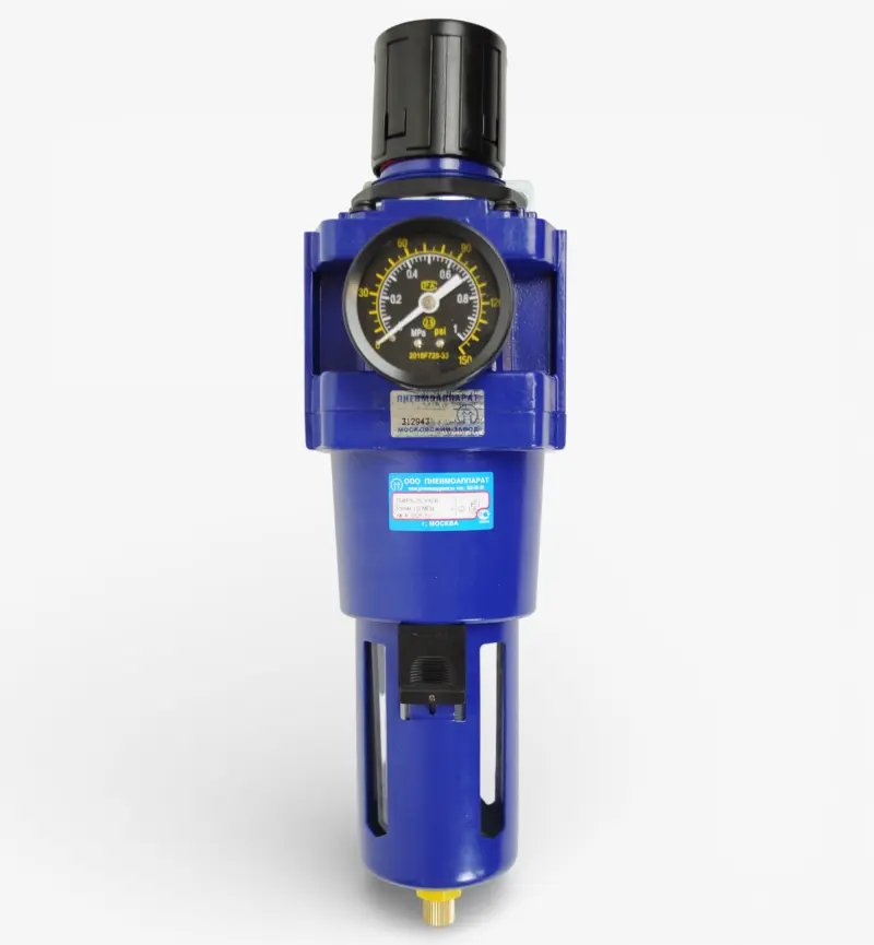

Назначение
Блок подготовки воздуха П-ФРК-25 применяется в пневматических системах для фильтрации сжатого воздуха и поддержания заданного давления на выходе. Конструкция рассчитана на подключение пневмолиний с резьбой G1".
Технические характеристики
Параметр Значение
Условный проход 25 мм
Номинальное давление 1 МПа
Минимальное рабочее давление 0,1 МПа
Диапазон настройки давления на выходе 0,05–0,85 МПа
Абсолютная тонкость фильтрации 25 мкм
Присоединение пневмолиний G1"
Отвод конденсата Полуавтоматический
Масса 1,72 кг
Конструктивные и эксплуатационные особенности
  • Совмещает функции фильтрации сжатого воздуха и регулирования давления на выходе.
  • Фильтрующий элемент обеспечивает очистку воздуха от механических частиц размером от 25 мкм.
  • Настройка выходного давления выполняется в диапазоне от 0,05 до 0,85 МПа.
  • Полуавтоматический отвод конденсата предназначен для удаления накопившейся влаги из фильтра.
  • Подключение к пневматической магистрали осуществляется через резьбовые присоединения G1".
  • Номинальное давление блока составляет 1 МПа, минимальное рабочее давление — 0,1 МПа.
