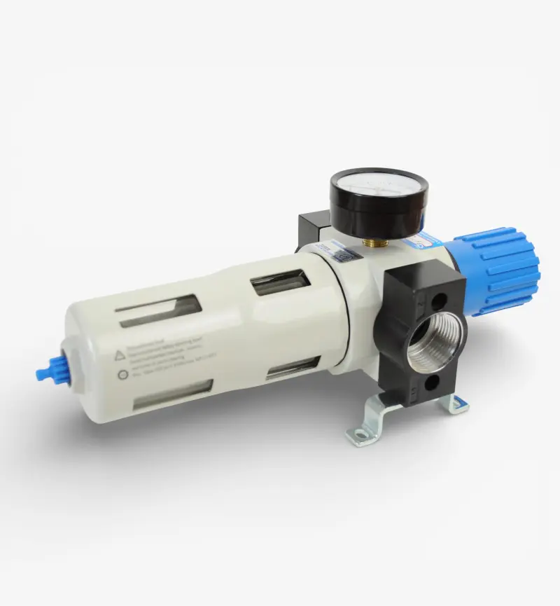

Назначение
Блок подготовки воздуха П-ФРК-25-MAXI предназначен для удаления механических загрязнений и регулирования давления сжатого воздуха перед подачей в пневматические устройства. Изделие устанавливается в пневмолиниях с присоединением G1".
Технические характеристики
Параметр Значение
Условный проход 25 мм
Номинальное давление 1,6 МПа
Минимальное рабочее давление 0,1 МПа
Диапазон настройки давления на выходе 0,05–1,2 МПа
Номинальный расход воздуха 8000 л/мин
Абсолютная тонкость фильтрации 40 мкм
Присоединение пневмолиний G1"
Отвод конденсата Полуавтоматический
Масса 1,15 кг
Конструктивные и эксплуатационные особенности
  • Совмещает функции фильтрации сжатого воздуха и регулирования давления на выходе.
  • Фильтрующий элемент обеспечивает очистку воздуха от механических частиц размером от 40 мкм.
  • Регулирование выходного давления выполняется в диапазоне от 0,05 до 1,2 МПа.
  • Полуавтоматический отвод конденсата позволяет удалять накопившуюся влагу при обслуживании блока.
  • Присоединение пневмолиний G1" и условный проход 25 мм соответствуют применению в пневматических системах с номинальным расходом воздуха до 8000 л/мин.
  • Номинальное давление изделия составляет 1,6 МПа; минимальное рабочее давление — 0,1 МПа.
