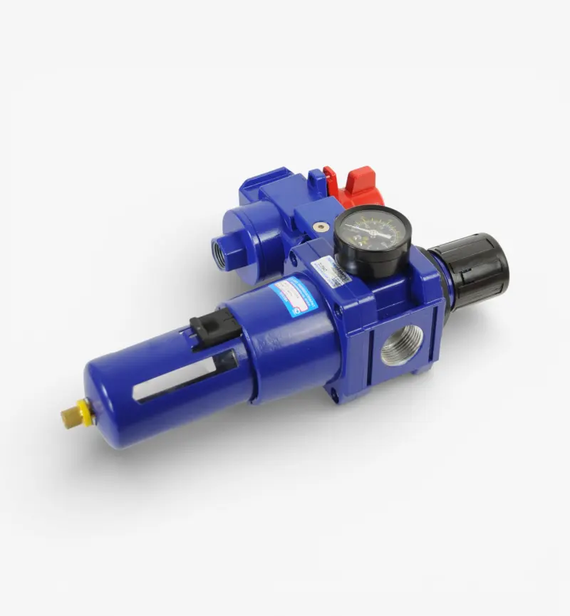

Блок подготовки воздуха П-ФРК1-25-5
Блок предназначен для очистки сжатого воздуха от механических примесей с абсолютной тонкостью фильтрации 5 мкм и настройки давления воздуха на выходе перед подачей в пневматическое оборудование.
Технические характеристики
Параметр Значение
Условный проход25 мм
Номинальное давление1 МПа
Минимальное рабочее давление0,1 МПа
Диапазон настройки давления на выходе0,05–0,85 МПа
Абсолютная тонкость фильтрации5 мкм
Присоединение пневмолинийG1"
Отвод конденсатаПолуавтоматический
Масса2,88 кг
Конструктивные и эксплуатационные особенности
  • Комбинированное исполнение объединяет функции фильтрации сжатого воздуха и регулирования давления.
  • Фильтрация с абсолютной тонкостью 5 мкм снижает содержание механических загрязнений в пневмолинии.
  • Давление на выходе настраивается в диапазоне от 0,05 до 0,85 МПа.
  • Полуавтоматический отвод конденсата обеспечивает удаление накопившейся влаги из фильтра.
  • Подключение пневмолиний выполняется через резьбовые присоединения G1".
  • Эксплуатация допускается при рабочем давлении от 0,1 до 1 МПа в пределах установленных характеристик.
