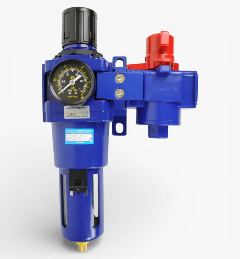

Назначение
Блок подготовки воздуха П-ФРК2-25 применяется в пневматических системах для очистки сжатого воздуха от механических примесей, регулирования давления на выходе и удаления конденсата.
Технические характеристики
Параметр Значение
Условный проход25 мм
Номинальное давление1 МПа
Минимальное рабочее давление0,1 МПа
Диапазон настройки давления на выходе0,05–0,85 МПа
Абсолютная тонкость фильтрации25 мкм
Присоединение пневмолинийG1
Отвод конденсатаПолуавтоматический
Масса2,88 кг
Конструктивные и эксплуатационные особенности
  • Фильтрация сжатого воздуха осуществляется с абсолютной тонкостью 25 мкм.
  • Давление на выходе регулируется в диапазоне от 0,05 до 0,85 МПа.
  • Удаление накопившегося конденсата выполняется через полуавтоматический отвод.
  • Подключение пневмолиний предусмотрено через резьбовые присоединения G1.
  • Блок рассчитан на эксплуатацию при номинальном давлении до 1 МПа.
