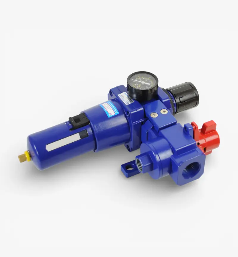

Назначение
Блок подготовки воздуха П-ФРК2-25-5 предназначен для фильтрации сжатого воздуха и регулирования давления в пневматических системах. Устройство обеспечивает удаление механических примесей с абсолютной тонкостью фильтрации 5 мкм и настройку давления на выходе в диапазоне 0,05–0,85 МПа.
Технические характеристики
Параметр Значение
Условный проход 25 мм
Номинальное давление 1 МПа
Минимальное рабочее давление 0,1 МПа
Диапазон настройки давления на выходе 0,05–0,85 МПа
Абсолютная тонкость фильтрации 5 мкм
Присоединение пневмолиний G1"
Отвод конденсата Полуавтоматический
Масса 2,88 кг
Конструктивные и эксплуатационные особенности
  • Совмещает функции фильтрации сжатого воздуха и регулирования давления на выходе.
  • Фильтрующий элемент обеспечивает абсолютную тонкость фильтрации 5 мкм.
  • Настройка выходного давления выполняется в диапазоне от 0,05 до 0,85 МПа.
  • Для подключения к пневматической системе предусмотрено резьбовое присоединение пневмолиний G1".
  • Удаление накопившегося конденсата осуществляется через полуавтоматический отвод.
  • Эксплуатация допускается при номинальном давлении до 1 МПа и минимальном рабочем давлении 0,1 МПа.
