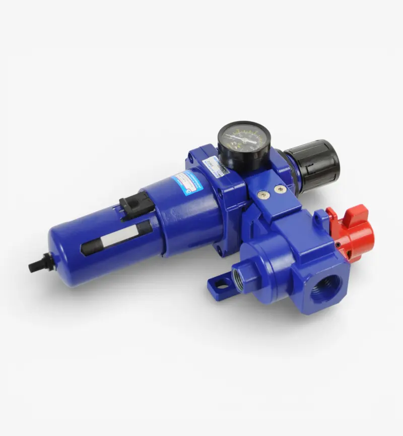

Назначение
Блок подготовки воздуха П-ФРК2-25-5-АО применяется для очистки сжатого воздуха от механических загрязнений, удаления конденсата и поддержания заданного давления на выходе пневматической линии.
Технические характеристики
Параметр Значение
Условный проход 25 мм
Номинальное давление 1 МПа
Минимальное рабочее давление 0,1 МПа
Диапазон настройки давления на выходе 0,05–0,85 МПа
Абсолютная тонкость фильтрации 5 мкм
Присоединение пневмолиний G1"
Отвод конденсата Автоматический
Масса 2,98 кг
Конструктивные и эксплуатационные особенности
  • Комбинированное исполнение объединяет функции фильтрации сжатого воздуха и регулирования давления.
  • Фильтрующий элемент обеспечивает удаление механических частиц размером от 5 мкм.
  • Регулятор позволяет устанавливать давление на выходе в диапазоне от 0,05 до 0,85 МПа.
  • Автоматический отвод конденсата снижает необходимость регулярного ручного обслуживания дренажного узла.
  • Подключение пневмолиний выполняется через резьбовые присоединения G1".
  • Номинальное давление блока составляет 1 МПа; минимальное рабочее давление — 0,1 МПа.
