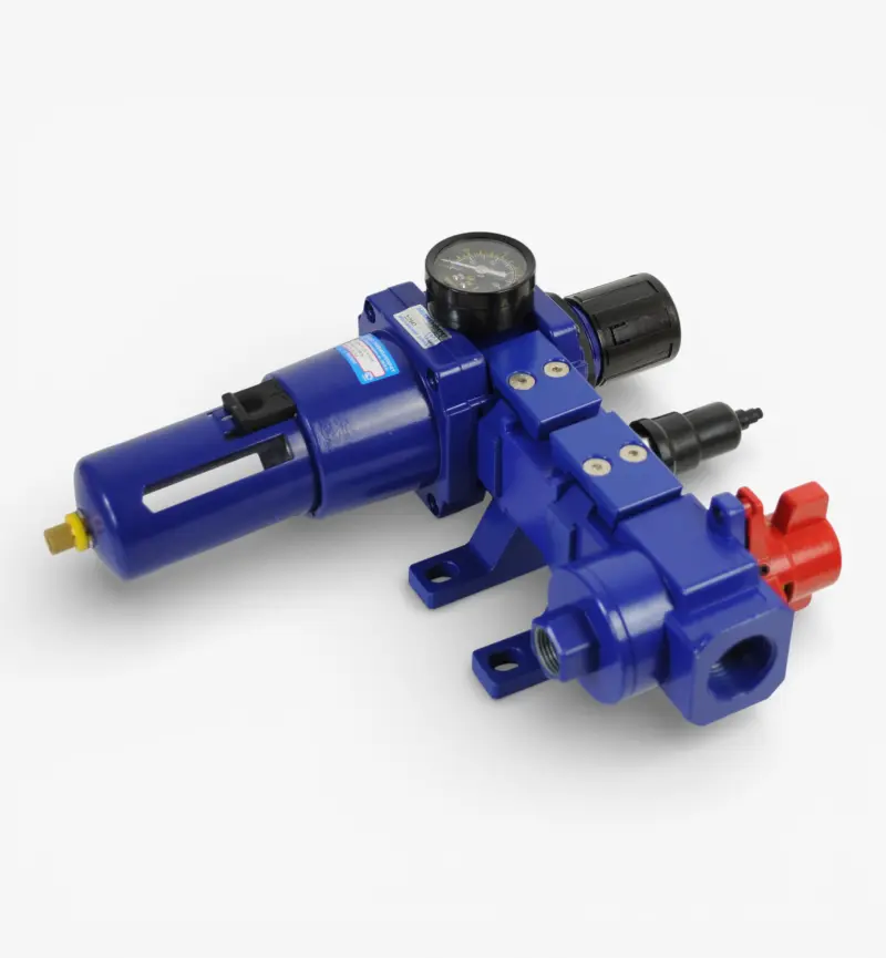

Назначение
Блок подготовки воздуха П-ФРК2-Р-25-5 применяется для очистки сжатого воздуха от механических загрязнений, удаления конденсата и регулирования давления на выходе пневматической линии. Конструкция объединяет фильтр и регулятор давления в одном корпусе.
Технические характеристики
Параметр Значение
Условный проход 25 мм
Номинальное давление 1 МПа
Минимальное рабочее давление 0,1 МПа
Диапазон настройки давления на выходе 0,05–0,85 МПа
Абсолютная тонкость фильтрации 5 мкм
Присоединение пневмолиний G1"
Отвод конденсата Полуавтоматический
Масса 3,69 кг
Конструктивные и эксплуатационные особенности
  • Фильтрация сжатого воздуха с абсолютной тонкостью очистки 5 мкм.
  • Регулирование выходного давления в диапазоне от 0,05 до 0,85 МПа.
  • Полуавтоматический отвод конденсата из фильтра.
  • Подключение пневмолиний через резьбовые присоединения G1".
  • Работа в пневматических системах с номинальным давлением до 1 МПа.
  • Минимальное рабочее давление составляет 0,1 МПа.
