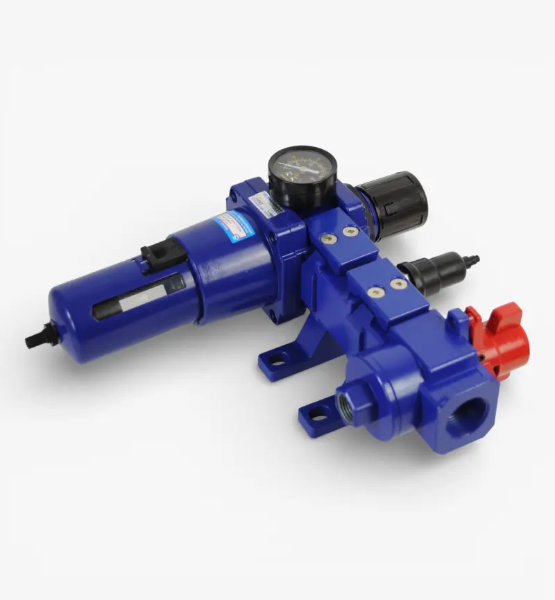

Назначение
Блок подготовки воздуха П-ФРК2-Р-25-АО применяется для очистки сжатого воздуха от механических примесей и регулирования давления на выходе перед пневматическими потребителями.
Технические характеристики
Параметр Значение
Условный проход 25 мм
Номинальное давление 1 МПа
Минимальное рабочее давление 0,1 МПа
Диапазон настройки давления на выходе 0,05–0,85 МПа
Абсолютная тонкость фильтрации 25 мкм
Присоединение пневмолиний G1"
Отвод конденсата Автоматический
Масса 3,79 кг
Конструктивные и эксплуатационные особенности
  • Совмещает функции фильтрации сжатого воздуха и регулирования давления на выходе.
  • Фильтрующий элемент с абсолютной тонкостью фильтрации 25 мкм задерживает механические частицы в пневмолинии.
  • Диапазон настройки выходного давления составляет 0,05–0,85 МПа.
  • Автоматический отвод конденсата удаляет накопившуюся влагу без ручного слива.
  • Подключение к пневматической системе выполняется через резьбовые присоединения G1".
  • Эксплуатация допускается при номинальном давлении до 1 МПа.
