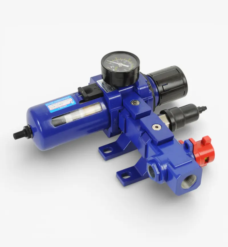

Назначение
Блок подготовки воздуха П-ФРК2-Р-16-АО применяется для очистки сжатого воздуха от механических примесей и настройки давления на выходе перед подачей в пневматическое оборудование.
Технические характеристики
Параметр Значение
Условный проход16 мм
Номинальное давление1 МПа
Минимальное рабочее давление0,1 МПа
Диапазон настройки давления на выходе0,05–0,85 МПа
Абсолютная тонкость фильтрации25 мкм
Присоединение пневмолинийG1/2"
Отвод конденсатаАвтоматический
Масса2,21 кг
Конструктивные и эксплуатационные особенности
  • Совмещает функции фильтрации сжатого воздуха и регулирования давления на выходе.
  • Фильтрующий элемент обеспечивает очистку воздуха от механических частиц размером от 25 мкм.
  • Настройка выходного давления выполняется в диапазоне от 0,05 до 0,85 МПа.
  • Автоматический отвод конденсата снижает необходимость регулярного ручного обслуживания системы дренажа.
  • Подключение пневмолиний выполняется через резьбовые присоединения G1/2".
  • Эксплуатация допускается при давлении в рабочем диапазоне от 0,1 до 1 МПа с учётом установленного выходного давления.
