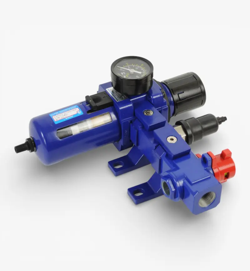

Назначение
Блок подготовки воздуха П-ФРК2-Р-16-5-АО предназначен для фильтрации сжатого воздуха и регулирования давления на выходе перед пневматическими потребителями. Устройство рассчитано на пневмолинии с присоединением G1/2" и оборудовано автоматическим отводом конденсата.
Технические характеристики
Параметр Значение
Условный проход 16 мм
Номинальное давление 1 МПа
Минимальное рабочее давление 0,1 МПа
Диапазон настройки давления на выходе 0,05–0,85 МПа
Абсолютная тонкость фильтрации 5 мкм
Присоединение пневмолиний G1/2"
Отвод конденсата Автоматический
Масса 2,21 кг
Конструктивные и эксплуатационные особенности
  • Фильтрация сжатого воздуха с абсолютной тонкостью фильтрации 5 мкм.
  • Регулирование давления на выходе в диапазоне от 0,05 до 0,85 МПа.
  • Автоматический отвод конденсата без необходимости ручного удаления накопившейся влаги.
  • Подключение пневмолиний через резьбовое присоединение G1/2".
  • Эксплуатация при номинальном давлении до 1 МПа и минимальном рабочем давлении 0,1 МПа.
