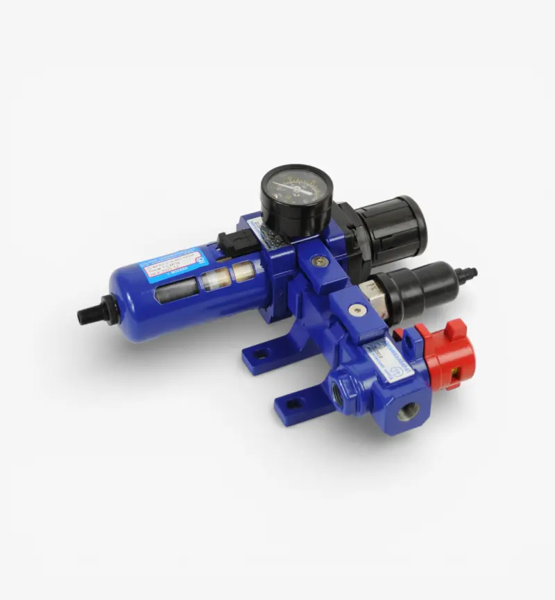

Назначение
Блок подготовки воздуха П-ФРК2-Р-6-АО предназначен для фильтрации сжатого воздуха и настройки давления на выходе перед подачей в пневматическую систему. Устройство рассчитано на работу с пневмолиниями с условным проходом 6 мм.
Технические характеристики
Параметр Значение
Условный проход 6 мм
Номинальное давление 1 МПа
Минимальное рабочее давление 0,1 МПа
Диапазон настройки давления на выходе 0,05–0,85 МПа
Абсолютная тонкость фильтрации 25 мкм
Присоединение пневмолиний G1/4"
Отвод конденсата Автоматический
Масса 1,42 кг
Конструктивные и эксплуатационные особенности
  • Фильтрация сжатого воздуха с абсолютной тонкостью 25 мкм.
  • Регулирование давления на выходе в диапазоне от 0,05 до 0,85 МПа.
  • Автоматический отвод конденсата без необходимости ручного удаления.
  • Подключение пневмолиний через резьбовые присоединения G1/4".
  • Эксплуатация при номинальном давлении до 1 МПа и минимальном рабочем давлении 0,1 МПа.
