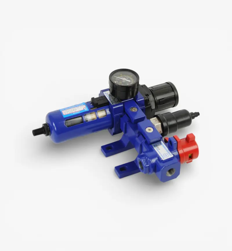

Блок подготовки воздуха П-ФРК2-Р-6-5-АО
Обновлено 28.08.2026 1036156
Назначение
Блок подготовки воздуха П-ФРК2-Р-6-5-АО применяется в пневматических системах для очистки сжатого воздуха от механических примесей и настройки давления на выходе перед подключённым оборудованием.
Технические характеристики
Параметр Значение
Условный проход 6 мм
Номинальное давление 1 МПа
Минимальное рабочее давление 0,1 МПа
Диапазон настройки давления на выходе 0,05–0,85 МПа
Абсолютная тонкость фильтрации 5 мкм
Присоединение пневмолиний G1/4"
Отвод конденсата Автоматический
Масса 1,42 кг
Конструктивные и эксплуатационные особенности
  • Комбинированное исполнение объединяет функции фильтрации сжатого воздуха и регулирования давления в одном блоке.
  • Фильтрующий элемент обеспечивает абсолютную тонкость фильтрации 5 мкм.
  • Рабочее давление на выходе настраивается в диапазоне от 0,05 до 0,85 МПа.
  • Автоматический отвод конденсата снижает необходимость регулярного ручного обслуживания узла.
  • Подключение пневмолиний выполняется через резьбовые присоединения G1/4".
  • Блок рассчитан на эксплуатацию при номинальном давлении до 1 МПа и минимальном рабочем давлении 0,1 МПа.
