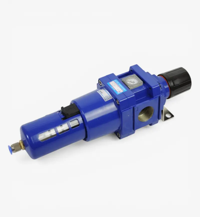

Назначение
Блок подготовки воздуха П-ФРКВ-25-5 предназначен для очистки сжатого воздуха от механических загрязнений и настройки давления на выходе пневматической линии. Конструкция объединяет фильтр и регулятор давления с полуавтоматическим отводом конденсата.
Технические характеристики
Параметр Значение
Условный проход 25 мм
Номинальное давление 1 МПа
Минимальное рабочее давление 0,1 МПа
Диапазон настройки давления на выходе 0,05–0,85 МПа
Абсолютная тонкость фильтрации 5 мкм
Присоединение пневмолиний G1"
Отвод конденсата Полуавтоматический
Масса 1,91 кг
Конструктивные и эксплуатационные особенности
  • Фильтрующий элемент обеспечивает абсолютную тонкость фильтрации 5 мкм.
  • Регулятор позволяет устанавливать давление на выходе в диапазоне от 0,05 до 0,85 МПа.
  • Полуавтоматический отвод конденсата используется для удаления накопившейся влаги из фильтра.
  • Присоединение пневмолиний выполнено с резьбой G1".
  • Номинальное давление блока составляет 1 МПа; минимальное рабочее давление — 0,1 МПа.
  • Условный проход 25 мм соответствует применению в пневматических линиях данного проходного сечения.
