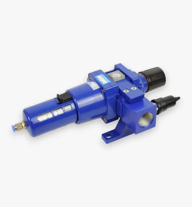

Техническое назначение
Блок предназначен для подготовки сжатого воздуха перед подачей в пневматическое оборудование. Фильтр удаляет механические загрязнения и отделяет конденсат, а регулятор обеспечивает настройку давления воздуха на выходе в заданном диапазоне.
Технические характеристики
Параметр Значение
Условный проход25 мм
Номинальное давление1 МПа
Минимальное рабочее давление0,1 МПа
Диапазон настройки давления на выходе0,05–0,85 МПа
Абсолютная тонкость фильтрации25 мкм
Присоединение пневмолинийG1"
Отвод конденсатаПолуавтоматический
Масса2,66 кг
Конструктивные и эксплуатационные особенности
  • Комбинированная конструкция объединяет функции фильтрации сжатого воздуха и регулирования давления.
  • Фильтрующий элемент с абсолютной тонкостью фильтрации 25 мкм задерживает механические частицы в пневмолинии.
  • Регулирование давления на выходе выполняется в диапазоне от 0,05 до 0,85 МПа.
  • Полуавтоматический отвод конденсата предназначен для удаления накопившейся влаги из фильтра.
  • Подключение к пневматической системе осуществляется через резьбовые присоединения G1".
  • Номинальное давление пневмосистемы не должно превышать 1 МПа.
