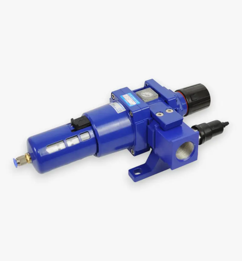

Блок подготовки воздуха П-ФРКВ-Р-25-5 используется для удаления механических загрязнений из потока сжатого воздуха и поддержания заданного давления на выходе пневмолинии. Конструкция предусматривает полуавтоматический отвод конденсата.
Технические характеристики
Параметр Значение
Условный проход 25 мм
Номинальное давление 1 МПа
Минимальное рабочее давление 0,1 МПа
Диапазон настройки давления на выходе 0,05–0,85 МПа
Абсолютная тонкость фильтрации 5 мкм
Присоединение пневмолиний G1"
Отвод конденсата Полуавтоматический
Масса 2,66 кг
Конструктивные и эксплуатационные особенности
  • Фильтрация сжатого воздуха с абсолютной тонкостью 5 мкм.
  • Регулирование давления на выходе в диапазоне от 0,05 до 0,85 МПа.
  • Подключение к пневматической системе через резьбовые присоединения G1".
  • Удаление накопившегося конденсата с использованием полуавтоматического отвода.
  • Работа в пневмолиниях с номинальным давлением до 1 МПа.
  • Минимальное рабочее давление — 0,1 МПа.
