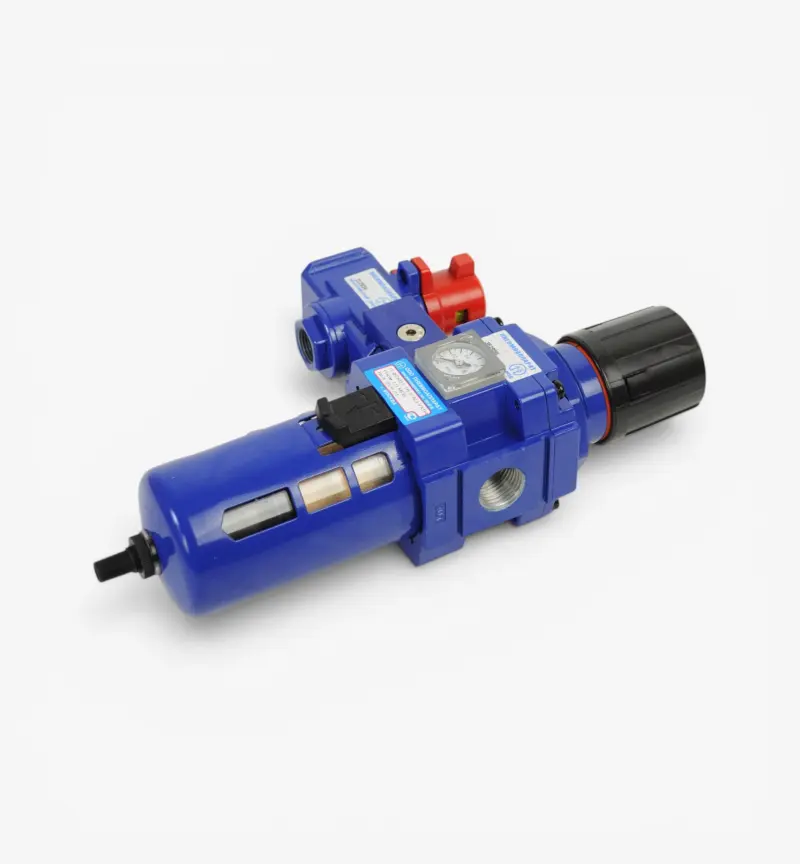

Назначение
Блок подготовки воздуха П-ФРКВ1-16-5-АО предназначен для фильтрации сжатого воздуха и регулирования давления на выходе пневматической линии. Фильтрация осуществляется с абсолютной тонкостью 5 мкм.
Технические характеристики
Параметр Значение
Условный проход 16 мм
Номинальное давление 1 МПа
Минимальное рабочее давление 0,1 МПа
Диапазон настройки давления на выходе 0,05–0,85 МПа
Абсолютная тонкость фильтрации 5 мкм
Присоединение пневмолиний G1/2"
Отвод конденсата Автоматический
Масса 1,8 кг
Конструктивные и эксплуатационные особенности
  • Совмещает функции фильтрации сжатого воздуха и регулирования давления на выходе.
  • Диапазон настройки выходного давления составляет от 0,05 до 0,85 МПа.
  • Фильтрующий элемент обеспечивает абсолютную тонкость фильтрации 5 мкм.
  • Автоматический отвод конденсата снижает необходимость ручного обслуживания дренажного узла.
  • Подключение пневмолиний выполняется через резьбовые присоединения G1/2".
  • Условный проход 16 мм определяет номинальный размер проходного канала блока.
