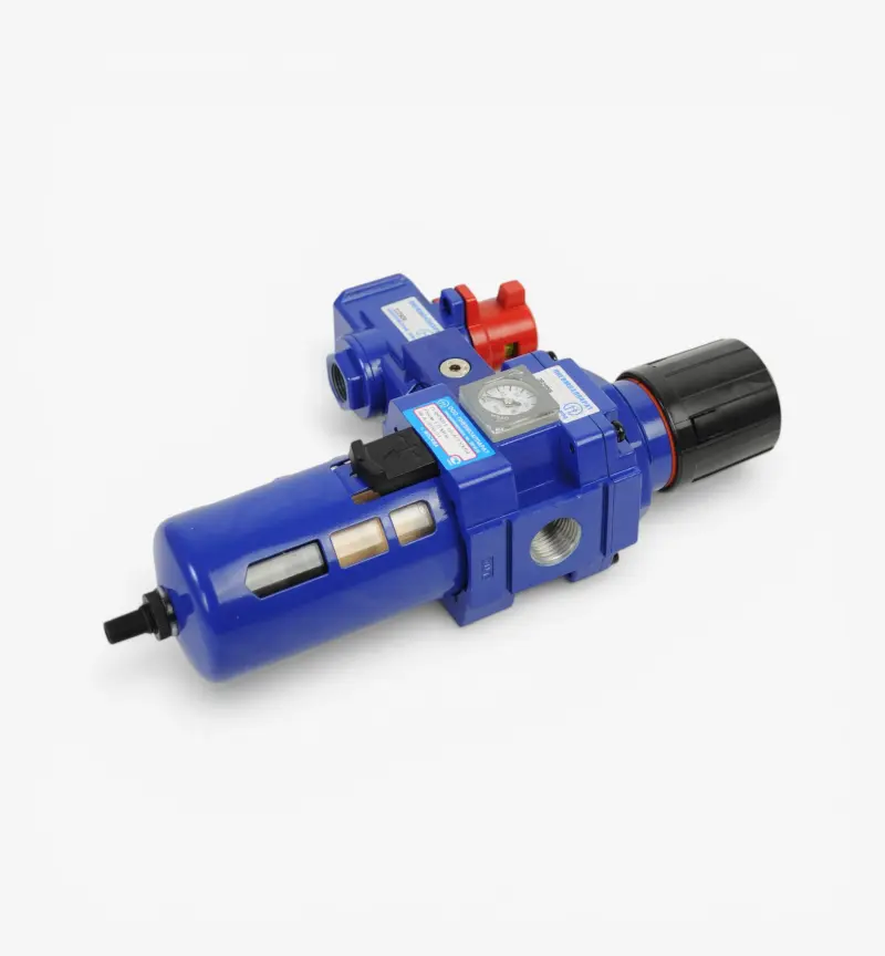

Назначение
Блок подготовки воздуха П-ФРКВ1-16-АО предназначен для установки в пневматические системы и выполнения двух функций: фильтрации сжатого воздуха и регулирования давления на выходе. Удаление конденсата осуществляется автоматически.
Технические характеристики
Параметр Значение
Условный проход 16 мм
Номинальное давление 1 МПа
Минимальное рабочее давление 0,1 МПа
Присоединение пневмолиний G1/2"
Абсолютная тонкость фильтрации 25 мкм
Диапазон настройки давления на выходе 0,05–0,85 МПа
Отвод конденсата Автоматический
Масса 1,8 кг
Конструктивные и эксплуатационные особенности
  • Комбинированное исполнение: фильтр и регулятор давления объединены в одном блоке.
  • Фильтрация сжатого воздуха осуществляется с абсолютной тонкостью 25 мкм.
  • Давление на выходе настраивается в диапазоне от 0,05 до 0,85 МПа.
  • Автоматический отвод конденсата снижает необходимость ручного обслуживания узла.
  • Подключение пневмолиний выполняется через резьбовые присоединения G1/2".
  • Блок рассчитан на номинальное давление до 1 МПа; минимальное рабочее давление составляет 0,1 МПа.
