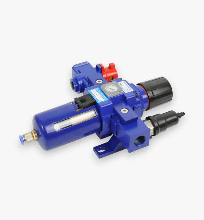

Блок подготовки воздуха П-ФРКВ1-Р-16 предназначен для очистки сжатого воздуха от механических загрязнений, удаления конденсата и регулирования давления на выходе перед потребителями пневматической системы.
Технические характеристики
Параметр Значение
Условный проход 16 мм
Номинальное давление 1 МПа
Минимальное рабочее давление 0,1 МПа
Диапазон настройки давления на выходе 0,05–0,85 МПа
Абсолютная тонкость фильтрации 25 мкм
Присоединение пневмолиний G1/2"
Отвод конденсата Полуавтоматический
Масса 2,22 кг
Конструктивные и эксплуатационные особенности
  • Фильтрующий элемент с абсолютной тонкостью фильтрации 25 мкм задерживает механические частицы в потоке сжатого воздуха.
  • Регулирование давления выполняется в диапазоне от 0,05 до 0,85 МПа, что позволяет настраивать параметры питания пневматического оборудования.
  • Полуавтоматический отвод конденсата обеспечивает удаление накопленной влаги при снижении давления в системе.
  • Подключение пневмолиний осуществляется через резьбовые присоединения G1/2".
  • Эксплуатация допускается при давлении в диапазоне от 0,1 до 1 МПа с учетом установленного выходного давления.
