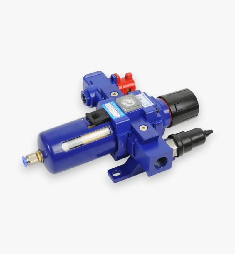

Назначение
Блок подготовки воздуха П-ФРКВ1-Р-16-5 предназначен для очистки сжатого воздуха от механических примесей, регулирования давления на выходе и отвода накопившегося конденсата в пневматических системах.
Технические характеристики
Параметр Значение
Условный проход 16 мм
Номинальное давление 1 МПа
Минимальное рабочее давление 0,1 МПа
Диапазон настройки давления на выходе 0,05–0,85 МПа
Абсолютная тонкость фильтрации 5 мкм
Присоединение пневмолиний G1/2"
Отвод конденсата Полуавтоматический
Масса 2,22 кг
Конструктивные и эксплуатационные особенности
  • Фильтрация сжатого воздуха осуществляется с абсолютной тонкостью 5 мкм.
  • Давление на выходе устанавливается в диапазоне от 0,05 до 0,85 МПа.
  • Полуавтоматический отвод конденсата обеспечивает удаление накопившейся влаги при снижении давления в системе.
  • Подключение пневмолиний выполняется через резьбовые присоединения G1/2".
  • Работа блока допускается при номинальном давлении до 1 МПа и минимальном рабочем давлении 0,1 МПа.
