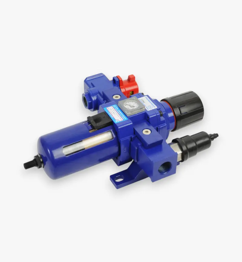

Назначение
Блок подготовки воздуха П-ФРКВ1-Р-16-5-АО применяется для очистки сжатого воздуха от механических загрязнений и настройки давления в пневматической линии. Фильтрация выполняется с абсолютной тонкостью 5 мкм, удаление конденсата — автоматически.
Технические характеристики
Параметр Значение
Условный проход 16 мм
Номинальное давление 1 МПа
Минимальное рабочее давление 0,1 МПа
Диапазон настройки давления на выходе 0,05–0,85 МПа
Абсолютная тонкость фильтрации 5 мкм
Присоединение пневмолиний G1/2"
Отвод конденсата Автоматический
Масса 2,32 кг
Конструктивные и эксплуатационные особенности
  • Комбинированное выполнение функций фильтрации и регулирования давления в одном блоке.
  • Рабочее давление на выходе настраивается в диапазоне от 0,05 до 0,85 МПа.
  • Фильтрующий элемент обеспечивает очистку сжатого воздуха от частиц размером от 5 мкм.
  • Автоматический отвод конденсата снижает необходимость регулярного ручного обслуживания системы.
  • Подключение пневмолиний выполняется через резьбовые присоединения G1/2".
  • Эксплуатация допускается при давлении в пневматической системе не выше номинального значения 1 МПа.
