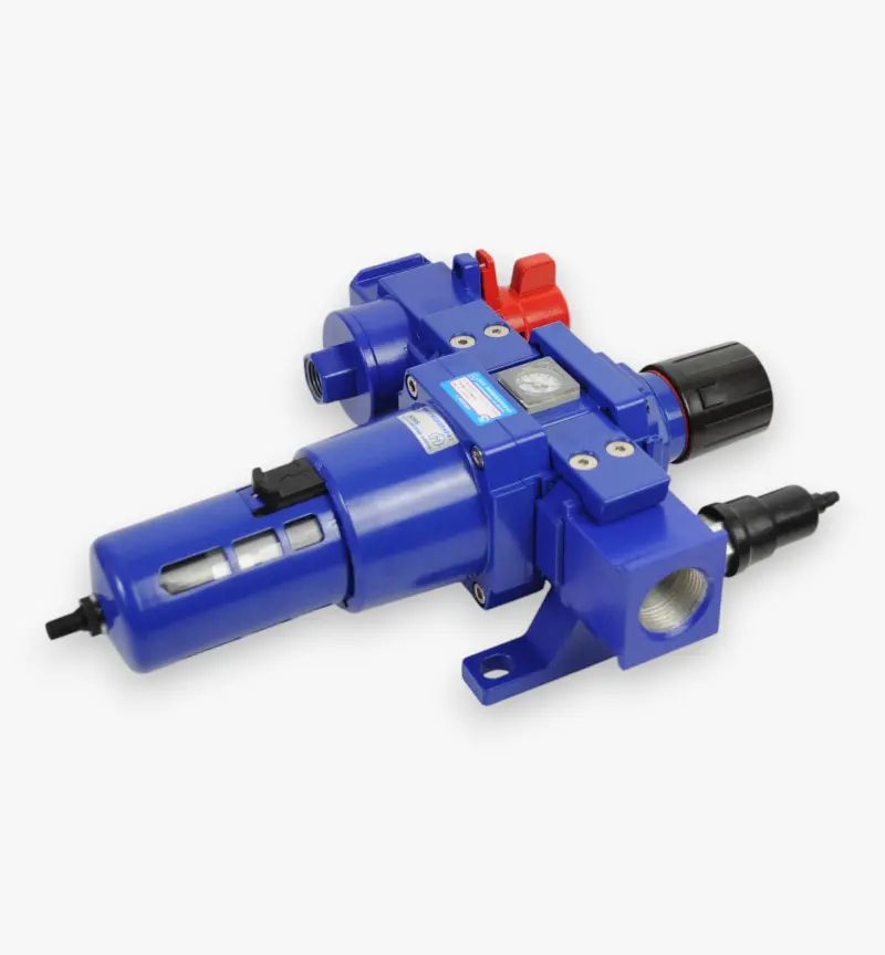

Назначение
Блок подготовки воздуха П-ФРКВ1-Р-25-5-АО применяется в пневматических системах для очистки сжатого воздуха от механических загрязнений, регулирования давления на выходе и автоматического удаления конденсата.
Технические характеристики
Параметр Значение
Условный проход 25 мм
Номинальное давление 1 МПа
Минимальное рабочее давление 0,1 МПа
Диапазон настройки давления на выходе 0,05–0,85 МПа
Абсолютная тонкость фильтрации 5 мкм
Присоединение пневмолиний G1"
Отвод конденсата Автоматический
Масса 3,98 кг
Конструктивные и эксплуатационные особенности
  • Совмещает функции фильтрации сжатого воздуха и регулирования давления на выходе.
  • Регулирование выходного давления выполняется в диапазоне от 0,05 до 0,85 МПа.
  • Фильтрация осуществляется с абсолютной тонкостью 5 мкм.
  • Автоматический отвод конденсата снижает необходимость ручного обслуживания узла дренажа.
  • Подключение пневмолиний выполняется через резьбовые присоединения G1".
  • Условный проход пневматического канала составляет 25 мм.
