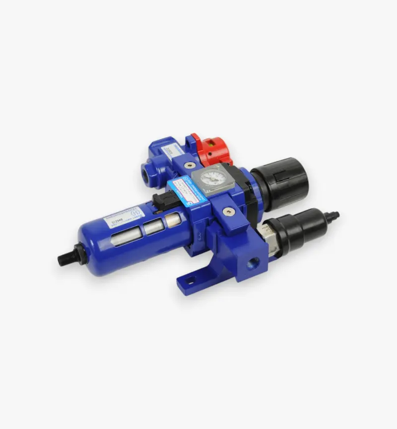

Назначение
Блок подготовки воздуха П-ФРКВ1-Р-6-АО применяется для очистки сжатого воздуха от механических примесей и настройки давления в пневмолинии перед подключённым оборудованием. Фильтрация выполняется с абсолютной тонкостью 25 мкм, удаление конденсата — автоматически.
Технические характеристики
Параметр Значение
Условный проход 6 мм
Номинальное давление 1 МПа
Минимальное рабочее давление 0,1 МПа
Диапазон настройки давления на выходе 0,05–0,85 МПа
Абсолютная тонкость фильтрации 25 мкм
Присоединение пневмолиний G1/4"
Отвод конденсата Автоматический
Масса 1,48 кг
Конструктивные и эксплуатационные особенности
  • Совмещает функции фильтрации сжатого воздуха и регулирования давления на выходе.
  • Настройка выходного давления выполняется в диапазоне от 0,05 до 0,85 МПа.
  • Фильтрующий элемент задерживает механические загрязнения размером от 25 мкм.
  • Автоматический отвод конденсата снижает необходимость регулярного ручного обслуживания фильтра.
  • Подключение к пневматической системе осуществляется через резьбовые присоединения G1/4".
  • При эксплуатации необходимо соблюдать номинальное давление 1 МПа и минимальное рабочее давление 0,1 МПа.
