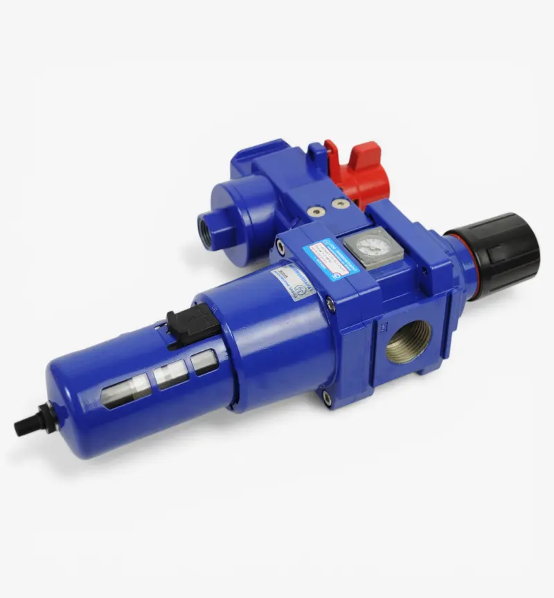

Блок подготовки воздуха П-ФРКВ1-25-АО
Обновлено 28.08.2026 1036202
Назначение
Блок подготовки воздуха П-ФРКВ1-25-АО предназначен для удаления механических загрязнений из потока сжатого воздуха и регулирования давления на выходе пневматической системы.
Технические характеристики
Параметр Значение
Условный проход 25 мм
Номинальное давление 1 МПа
Минимальное рабочее давление 0,1 МПа
Диапазон настройки давления на выходе 0,05–0,85 МПа
Абсолютная тонкость фильтрации 25 мкм
Присоединение пневмолиний G1"
Отвод конденсата Автоматический
Масса 3,17 кг
Конструктивные и эксплуатационные особенности
  • Фильтрация сжатого воздуха выполняется с абсолютной тонкостью 25 мкм.
  • Давление на выходе настраивается в диапазоне от 0,05 до 0,85 МПа.
  • Отвод конденсата осуществляется автоматически, без ручного удаления.
  • Подключение пневмолиний выполняется через резьбовое присоединение G1".
  • Блок рассчитан на работу при номинальном давлении до 1 МПа и минимальном рабочем давлении 0,1 МПа.
