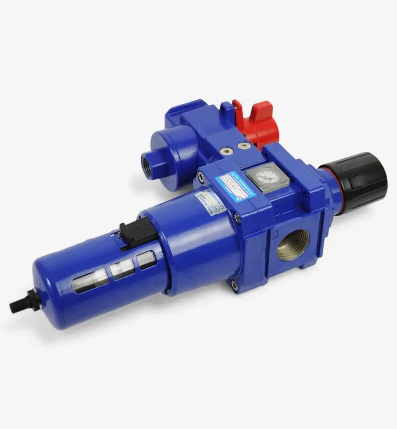

Назначение
Блок подготовки воздуха П-ФРКВ1-25-5-АО предназначен для очистки сжатого воздуха от механических примесей и регулирования давления на выходе перед подключёнными пневматическими потребителями.
Технические характеристики
Параметр Значение
Условный проход 25 мм
Номинальное давление 1 МПа
Минимальное рабочее давление 0,1 МПа
Присоединение пневмолиний G1"
Абсолютная тонкость фильтрации 5 мкм
Диапазон настройки давления на выходе 0,05–0,85 МПа
Отвод конденсата Автоматический
Масса 3,17 кг
Конструктивные и эксплуатационные особенности
  • Фильтрация сжатого воздуха осуществляется с абсолютной тонкостью 5 мкм.
  • Регулирование давления на выходе выполняется в диапазоне от 0,05 до 0,85 МПа.
  • Автоматический отвод конденсата снижает необходимость регулярного ручного обслуживания системы дренажа.
  • Подключение пневмолиний выполнено с использованием резьбы G1".
  • Блок рассчитан на работу при номинальном давлении до 1 МПа и минимальном рабочем давлении 0,1 МПа.
