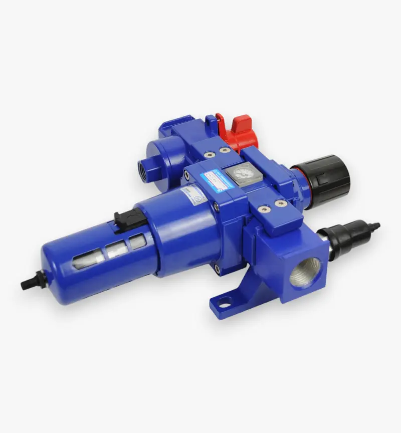

Назначение
Блок подготовки воздуха П-ФРКВ1-Р-25-АО предназначен для фильтрации сжатого воздуха и регулирования давления на выходе пневматической линии. Устройство применяется для удаления механических загрязнений и поддержания заданного давления в диапазоне от 0,05 до 0,85 МПа.
Технические характеристики
Параметр Значение
Условный проход 25 мм
Номинальное давление 1 МПа
Минимальное рабочее давление 0,1 МПа
Диапазон настройки давления на выходе 0,05–0,85 МПа
Абсолютная тонкость фильтрации 25 мкм
Присоединение пневмолиний G1"
Отвод конденсата Автоматический
Масса 3,98 кг
Конструктивные и эксплуатационные особенности
  • Фильтрация сжатого воздуха выполняется с абсолютной тонкостью 25 мкм.
  • Регулирование давления на выходе производится в диапазоне от 0,05 до 0,85 МПа.
  • Автоматический отвод конденсата снижает необходимость ручного обслуживания дренажного узла.
  • Подключение пневмолиний осуществляется через резьбовые присоединения G1".
  • Работа устройства допускается при минимальном рабочем давлении 0,1 МПа и номинальном давлении до 1 МПа.
