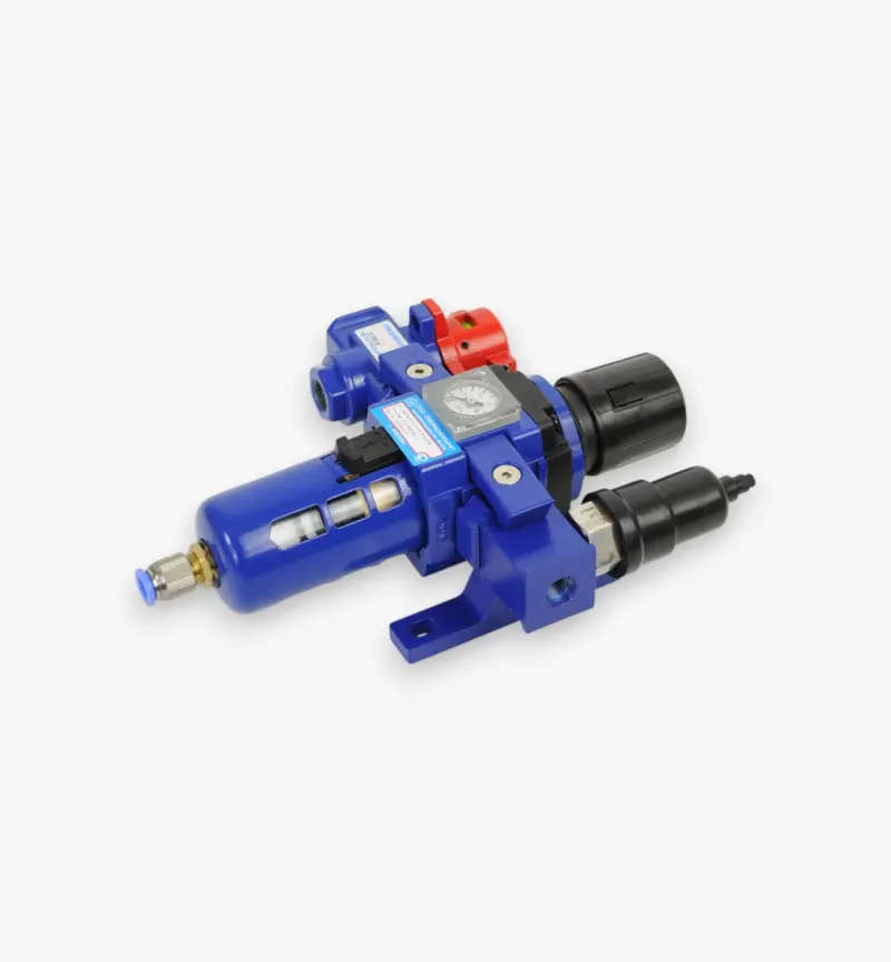

Назначение
Блок подготовки воздуха П-ФРКВ1-Р-6 предназначен для очистки сжатого воздуха от механических примесей, удаления конденсата и регулирования давления на выходе пневматической системы.
Технические характеристики
Параметр Значение
Условный проход 6 мм
Номинальное давление 1 МПа
Минимальное рабочее давление 0,1 МПа
Диапазон настройки давления на выходе 0,05–0,85 МПа
Абсолютная тонкость фильтрации 25 мкм
Присоединение пневмолиний G1/4"
Отвод конденсата Полуавтоматический
Масса 1,38 кг
Конструктивные и эксплуатационные особенности
  • Фильтрация сжатого воздуха осуществляется с абсолютной тонкостью 25 мкм.
  • Регулирование давления выполняется в диапазоне от 0,05 до 0,85 МПа.
  • Полуавтоматический отвод конденсата обеспечивает удаление накопившейся влаги при снижении давления в системе.
  • Резьбовое присоединение пневмолиний G1/4" предназначено для подключения к элементам пневматической системы соответствующего типоразмера.
  • Эксплуатация допускается при рабочем давлении не ниже 0,1 МПа и номинальном давлении до 1 МПа.
