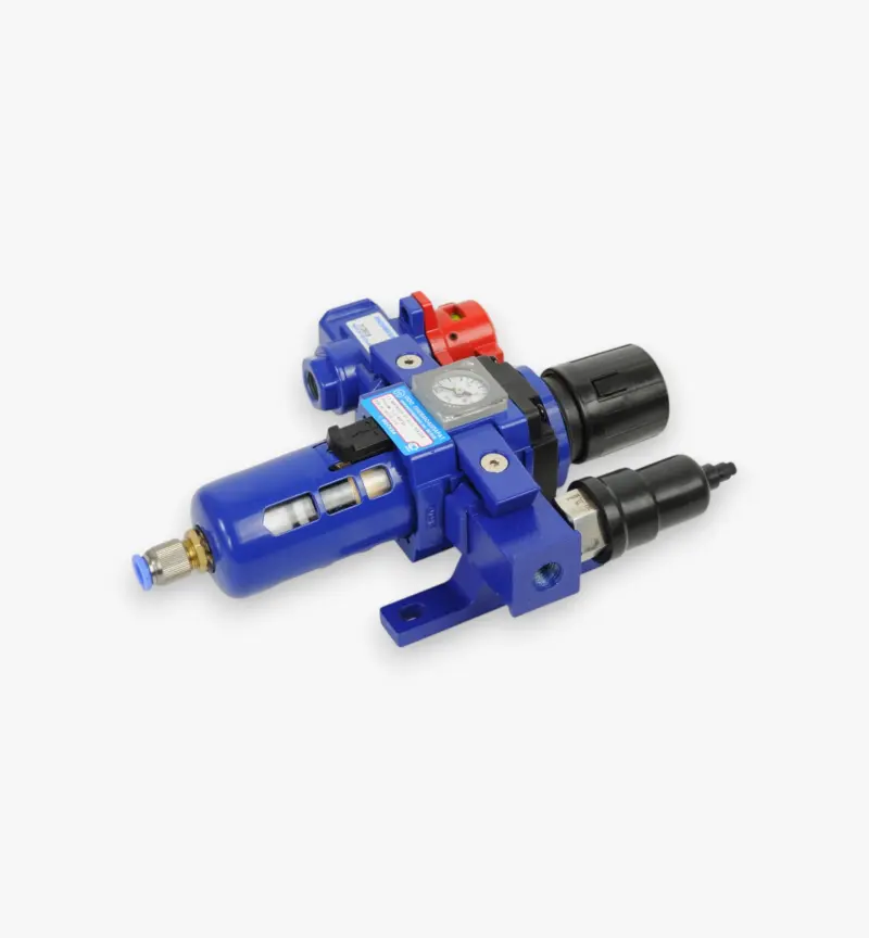

Блок предназначен для подготовки сжатого воздуха перед подачей в пневматическое оборудование. Конструкция объединяет фильтрацию рабочей среды и регулирование давления на выходе.
Технические характеристики
Параметр Значение
Условный проход 6 мм
Номинальное давление 1 МПа
Минимальное рабочее давление 0,1 МПа
Диапазон настройки давления на выходе 0,05–0,85 МПа
Абсолютная тонкость фильтрации 5 мкм
Присоединение пневмолиний G1/4"
Отвод конденсата Полуавтоматический
Масса 1,38 кг
Конструктивные и эксплуатационные особенности
  • Фильтрация сжатого воздуха осуществляется с абсолютной тонкостью 5 мкм.
  • Регулирование выходного давления выполняется в диапазоне от 0,05 до 0,85 МПа.
  • Полуавтоматический отвод конденсата обеспечивает удаление накопленной влаги при обслуживании блока.
  • Подключение пневмолиний выполняется через резьбовые присоединения G1/4".
  • Блок предназначен для работы при номинальном давлении до 1 МПа.
