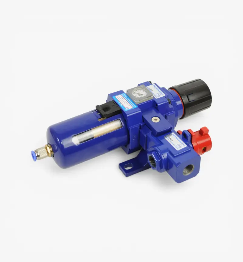

Назначение
Блок подготовки воздуха П-ФРКВ2-10-5 применяется в пневматических системах для удаления механических примесей и конденсата из сжатого воздуха, а также для настройки давления на выходе в заданном диапазоне.
Технические характеристики
Параметр Значение
Условный проход 10 мм
Номинальное давление 1 МПа
Минимальное рабочее давление 0,1 МПа
Диапазон настройки давления на выходе 0,05–0,85 МПа
Абсолютная тонкость фильтрации 5 мкм
Присоединение пневмолиний G3/8"
Отвод конденсата Полуавтоматический
Масса 1,72 кг
Конструктивные и эксплуатационные особенности
  • Фильтрующий элемент с абсолютной тонкостью фильтрации 5 мкм предназначен для отделения механических загрязнений из потока сжатого воздуха.
  • Регулирование выходного давления выполняется в диапазоне от 0,05 до 0,85 МПа.
  • Полуавтоматический отвод конденсата обеспечивает удаление накопившейся влаги при соответствующем снижении давления в системе.
  • Подключение к пневматической линии выполняется через резьбовые присоединения G3/8".
  • При эксплуатации необходимо соблюдать номинальное давление 1 МПа и минимальное рабочее давление 0,1 МПа.
