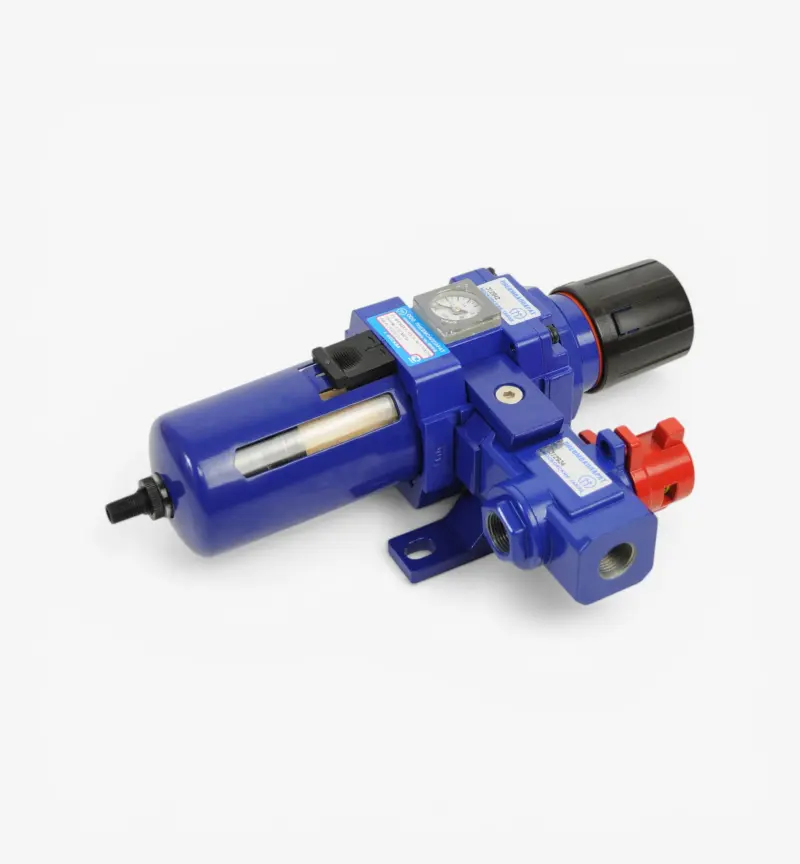

Блок подготовки воздуха П-ФРКВ2-10-5-АО используется в пневматических системах для очистки сжатого воздуха от механических примесей, удаления конденсата и поддержания заданного давления на выходе.
Технические характеристики
Параметр Значение
Условный проход 10 мм
Номинальное давление 1 МПа
Минимальное рабочее давление 0,1 МПа
Диапазон настройки давления на выходе 0,05–0,85 МПа
Абсолютная тонкость фильтрации 5 мкм
Присоединение пневмолиний G3/8"
Отвод конденсата Автоматический
Масса 1,82 кг
Конструктивные и эксплуатационные особенности
  • Фильтрующий элемент обеспечивает очистку сжатого воздуха от частиц размером от 5 мкм.
  • Регулятор поддерживает давление на выходе в диапазоне от 0,05 до 0,85 МПа.
  • Автоматический отвод конденсата снижает необходимость регулярного ручного обслуживания фильтра.
  • Подключение пневмолиний выполняется через резьбовые присоединения G3/8".
  • Блок рассчитан на работу при номинальном давлении до 1 МПа.
