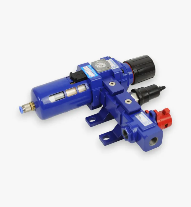

Блок подготовки воздуха П-ФРКВ2-Р-10 объединяет функции фильтрации сжатого воздуха и регулирования давления на выходе. Фильтрация снижает содержание механических загрязнений, а регулятор обеспечивает настройку выходного давления в заданном диапазоне.
Технические характеристики
Параметр Значение
Условный проход 10 мм
Номинальное давление 1 МПа
Минимальное рабочее давление 0,1 МПа
Диапазон настройки давления на выходе 0,05–0,85 МПа
Абсолютная тонкость фильтрации 25 мкм
Присоединение пневмолиний G3/8"
Отвод конденсата Полуавтоматический
Масса 2,24 кг
Конструктивные и эксплуатационные особенности
  • Комбинированная конструкция фильтра-регулятора для последовательной очистки воздуха и регулирования давления.
  • Фильтрующий элемент с абсолютной тонкостью фильтрации 25 мкм.
  • Регулирование давления на выходе в диапазоне от 0,05 до 0,85 МПа.
  • Подключение пневмолиний выполняется через резьбовые присоединения G3/8".
  • Удаление накопившегося конденсата осуществляется через полуавтоматический отвод.
  • Номинальный проход 10 мм определяет рабочее сечение пневматического тракта.
