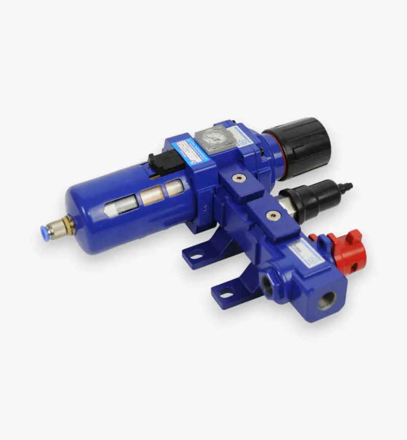

Блок подготовки воздуха П-ФРКВ2-Р-10-5
Техническое назначение
Блок предназначен для подготовки сжатого воздуха в пневматических системах: удаления механических примесей и регулирования давления на выходе. Фильтрация выполняется с абсолютной тонкостью 5 мкм, удаление накопленного конденсата — через полуавтоматический отвод.
Технические характеристики
Параметр Значение
Условный проход10 мм
Номинальное давление1 МПа
Минимальное рабочее давление0,1 МПа
Диапазон настройки давления на выходе0,05–0,85 МПа
Абсолютная тонкость фильтрации5 мкм
Присоединение пневмолинийG3/8"
Отвод конденсатаПолуавтоматический
Масса2,24 кг
Конструктивные и эксплуатационные особенности
  • Совмещает функции фильтрации сжатого воздуха и регулирования давления.
  • Фильтрующий элемент обеспечивает удаление механических частиц размером от 5 мкм.
  • Регулирование выходного давления выполняется в диапазоне 0,05–0,85 МПа.
  • Полуавтоматический отвод предназначен для удаления накопленного конденсата.
  • Подключение пневмолиний выполняется через резьбовые присоединения G3/8".
  • Рабочие параметры ограничены минимальным давлением 0,1 МПа и номинальным давлением 1 МПа.
