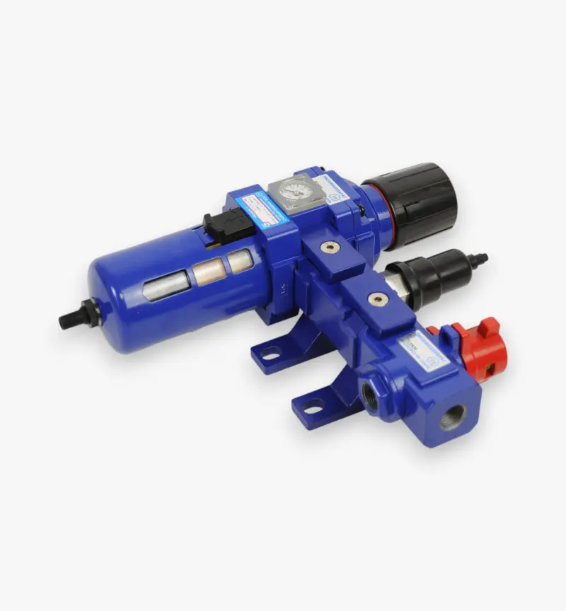

Назначение
Блок подготовки воздуха П-ФРКВ2-Р-10-5-АО предназначен для очистки сжатого воздуха от механических примесей, регулирования давления на выходе и автоматического отвода конденсата в пневматических системах.
Технические характеристики
Параметр Значение
Условный проход 10 мм
Номинальное давление 1 МПа
Минимальное рабочее давление 0,1 МПа
Диапазон настройки давления на выходе 0,05–0,85 МПа
Абсолютная тонкость фильтрации 5 мкм
Присоединение пневмолиний G3/8"
Отвод конденсата Автоматический
Масса 2,34 кг
Конструктивные и эксплуатационные особенности
  • Совмещает функции фильтрации сжатого воздуха и регулирования давления в одном блоке.
  • Фильтрующий элемент с абсолютной тонкостью фильтрации 5 мкм предназначен для удаления механических загрязнений из пневмолинии.
  • Давление на выходе настраивается в диапазоне от 0,05 до 0,85 МПа.
  • Автоматический отвод конденсата снижает необходимость регулярного ручного обслуживания дренажа.
  • Подключение пневмолиний выполняется через резьбовые присоединения G3/8".
  • Номинальное давление блока составляет 1 МПа; минимальное рабочее давление — 0,1 МПа.
