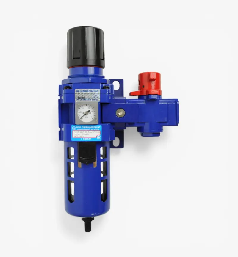

Назначение
Блок подготовки воздуха П-ФРКВ2-16-5-АО применяется для очистки сжатого воздуха от механических загрязнений, снижения и стабилизации давления на выходе, а также удаления образующегося конденсата в пневматических системах.
Технические характеристики
Параметр Значение
Условный проход16 мм
Номинальное давление1 МПа
Минимальное рабочее давление0,1 МПа
Диапазон настройки давления на выходе0,05–0,85 МПа
Абсолютная тонкость фильтрации5 мкм
Присоединение пневмолинийG1/2"
Отвод конденсатаАвтоматический
Масса1,8 кг
Конструктивные и эксплуатационные особенности
  • Фильтрация сжатого воздуха выполняется с абсолютной тонкостью 5 мкм.
  • Выходное давление регулируется в диапазоне от 0,05 до 0,85 МПа.
  • Автоматический отвод конденсата снижает необходимость регулярного ручного обслуживания дренажного узла.
  • Подключение пневмолиний выполняется через резьбовые присоединения G1/2".
  • Блок предназначен для эксплуатации при рабочем давлении от 0,1 до 1 МПа.
