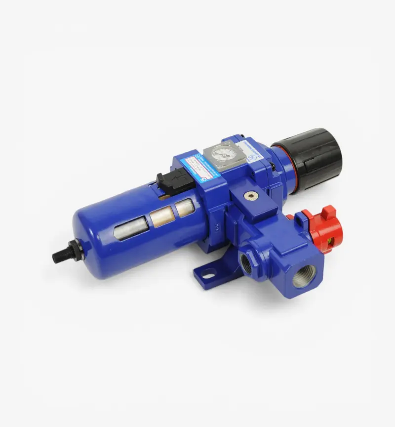

Назначение
Блок подготовки воздуха П-ФРКВ2-16-АО применяется для очистки сжатого воздуха от механических примесей, удаления конденсата и настройки давления на выходе перед подачей в пневматическое оборудование.
Технические характеристики
Параметр Значение
Условный проход 16 мм
Номинальное давление 1 МПа
Минимальное рабочее давление 0,1 МПа
Диапазон настройки давления на выходе 0,05–0,85 МПа
Абсолютная тонкость фильтрации 25 мкм
Присоединение пневмолиний G1/2"
Отвод конденсата Автоматический
Масса 1,8 кг
Конструктивные и эксплуатационные особенности
  • Комбинированное исполнение объединяет функции фильтрации сжатого воздуха и регулирования давления.
  • Фильтрующий элемент обеспечивает очистку воздуха от механических частиц размером от 25 мкм.
  • Регулятор позволяет устанавливать давление на выходе в диапазоне от 0,05 до 0,85 МПа.
  • Автоматический отвод конденсата снижает необходимость ручного обслуживания дренажного узла.
  • Подключение пневмолиний выполняется через резьбовые присоединения G1/2".
  • Блок рассчитан на номинальное давление до 1 МПа; минимальное рабочее давление составляет 0,1 МПа.
