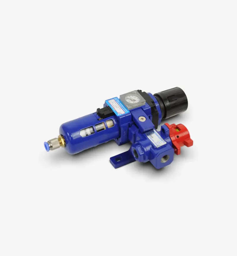

Назначение
Блок подготовки воздуха П-ФРКВ2-6 предназначен для удаления механических загрязнений и регулирования давления сжатого воздуха перед подключённым пневматическим оборудованием. Изделие рассчитано на пневмолинии с условным проходом 6 мм и резьбовым присоединением G1/4".
Технические характеристики
Параметр Значение
Условный проход 6 мм
Номинальное давление 1 МПа
Минимальное рабочее давление 0,1 МПа
Диапазон настройки давления на выходе 0,05–0,85 МПа
Абсолютная тонкость фильтрации 25 мкм
Присоединение пневмолиний G1/4"
Отвод конденсата Полуавтоматический
Масса 0,92 кг
Конструктивные и эксплуатационные особенности
  • Совмещает функции фильтрации сжатого воздуха и регулирования давления на выходе.
  • Фильтрующий элемент с абсолютной тонкостью фильтрации 25 мкм предназначен для удаления механических частиц из воздушного потока.
  • Давление на выходе настраивается в диапазоне от 0,05 до 0,85 МПа.
  • Полуавтоматический отвод конденсата обеспечивает удаление накопившейся влаги при соответствующем снижении давления в пневмосистеме.
  • Резьбовое присоединение G1/4" предназначено для подключения пневмолиний соответствующего типоразмера.
  • При эксплуатации необходимо соблюдать номинальное давление 1 МПа и минимальное рабочее давление 0,1 МПа.
