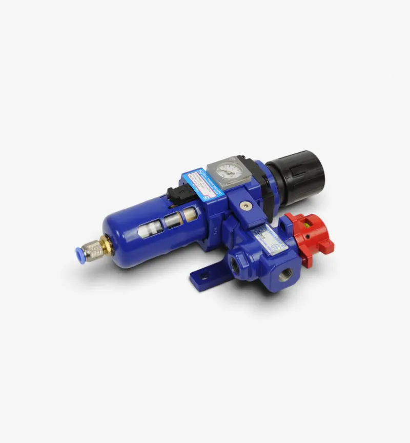

Блок подготовки воздуха П-ФРКВ2-10 Блок предназначен для подготовки сжатого воздуха перед подачей в пневматическое оборудование. Конструкция объединяет фильтрацию рабочей среды и регулирование...
ООО «ПЦ»Блок предназначен для подготовки сжатого воздуха в пневматических системах: удаления механических загрязнений и настройки давления на выходе. Конструкция включает фильтр с абсолютной тонкостью фильтрации 5 мкм и регулятор давления с полуавтоматическим отводом конденсата.
| Параметр | Значение |
| Условный проход | 6 мм |
| Номинальное давление | 1 МПа |
| Минимальное рабочее давление | 0,1 МПа |
| Диапазон настройки давления на выходе | 0,05–0,85 МПа |
| Абсолютная тонкость фильтрации | 5 мкм |
| Присоединение пневмолиний | G1/4" |
| Отвод конденсата | Полуавтоматический |
| Масса | 0,92 кг |
