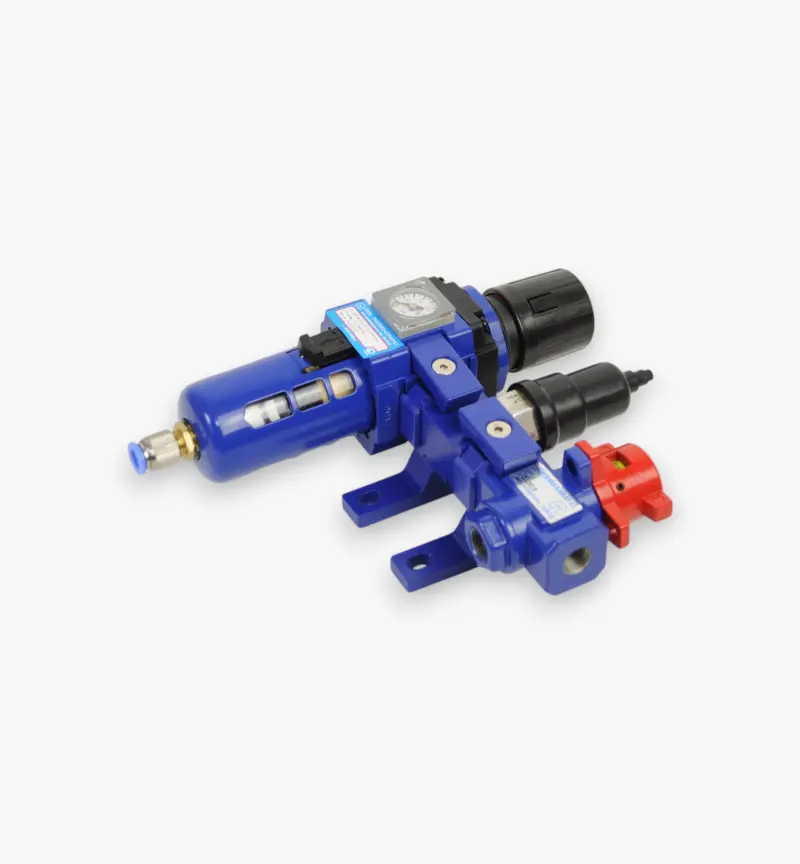

Блок подготовки воздуха П-ФРКВ2-Р-6
Техническое назначение
Блок предназначен для подготовки сжатого воздуха в пневматических системах: удаления механических загрязнений и регулирования давления на выходе. Конструкция включает фильтр с абсолютной тонкостью фильтрации 25 мкм, регулятор давления и полуавтоматический отвод конденсата.
Технические характеристики
Параметр Значение
Условный проход6 мм
Номинальное давление1 МПа
Минимальное рабочее давление0,1 МПа
Диапазон настройки давления на выходе0,05–0,85 МПа
Абсолютная тонкость фильтрации25 мкм
Присоединение пневмолинийG1/4"
Отвод конденсатаПолуавтоматический
Масса1,38 кг
Конструктивные и эксплуатационные особенности
  • Фильтрация сжатого воздуха осуществляется с абсолютной тонкостью 25 мкм.
  • Давление на выходе настраивается в диапазоне от 0,05 до 0,85 МПа.
  • Полуавтоматический отвод конденсата обеспечивает удаление накопившейся влаги при обслуживании блока.
  • Подключение пневмолиний выполняется через резьбовые присоединения G1/4".
  • Эксплуатация допускается при рабочем давлении от 0,1 до 1 МПа.
