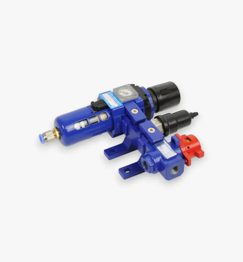

Блок подготовки воздуха П-ФРКВ2-Р-6-5
Обновлено 28.08.2026 1036252
Назначение
Блок подготовки воздуха П-ФРКВ2-Р-6-5 предназначен для удаления механических примесей из сжатого воздуха и регулирования давления на выходе пневматической линии. Фильтрация выполняется с абсолютной тонкостью 5 мкм. Отвод конденсата осуществляется в полуавтоматическом режиме.
Технические характеристики
Параметр Значение
Условный проход 6 мм
Номинальное давление 1 МПа
Минимальное рабочее давление 0,1 МПа
Диапазон настройки давления на выходе 0,05–0,85 МПа
Абсолютная тонкость фильтрации 5 мкм
Присоединение пневмолиний G1/4"
Отвод конденсата Полуавтоматический
Масса 1,38 кг
Конструктивные и эксплуатационные особенности
  • Фильтрующий элемент обеспечивает удаление механических частиц размером от 5 мкм.
  • Регулятор позволяет устанавливать давление на выходе в диапазоне от 0,05 до 0,85 МПа.
  • Полуавтоматический отвод конденсата предназначен для удаления накопившейся влаги из фильтра.
  • Подключение пневмолиний выполняется через резьбовые присоединения G1/4".
  • Эксплуатация допускается при номинальном давлении до 1 МПа.
