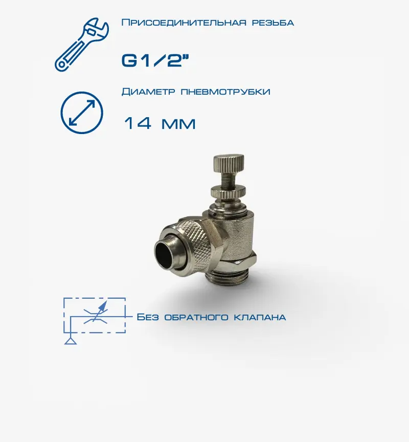

Пневмодроссель П-ДР-1/2-14х12 применяется для регулирования расхода сжатого воздуха в пневматических линиях и исполнительных устройствах. Подключение выполняется к пневмолинии с резьбой G 1/2″; пневмотрубка фиксируется накидной гайкой.

Присоединение пневмолиний 1/2″
Тип резьбы G
Диаметр пневмотрубки 14 мм
Крепление пневмотрубки Накидная гайка
Обратный клапан Нет
Материал Никелированная латунь
Рабочее давление 0,1–1 МПа
Климатическое исполнение УХЛ4
Конструктивные и эксплуатационные особенности
  • Регулирование расхода воздуха выполняется дросселированием проходного сечения.
  • Подключение к пневмолинии осуществляется через резьбовое присоединение G 1/2″.
  • Пневмотрубка диаметром 14 мм фиксируется накидной гайкой.
  • Обратный клапан в конструкции отсутствует, поэтому изделие не обеспечивает обратное запирание воздушного потока.
  • Корпус изготовлен из никелированной латуни, устойчивой к эксплуатационным воздействиям, предусмотренным условиями применения.
  • Рабочий диапазон давления составляет от 0,1 до 1 МПа.
  • Климатическое исполнение УХЛ4 определяет условия эксплуатации изделия в соответствии с установленными требованиями к данному исполнению.
