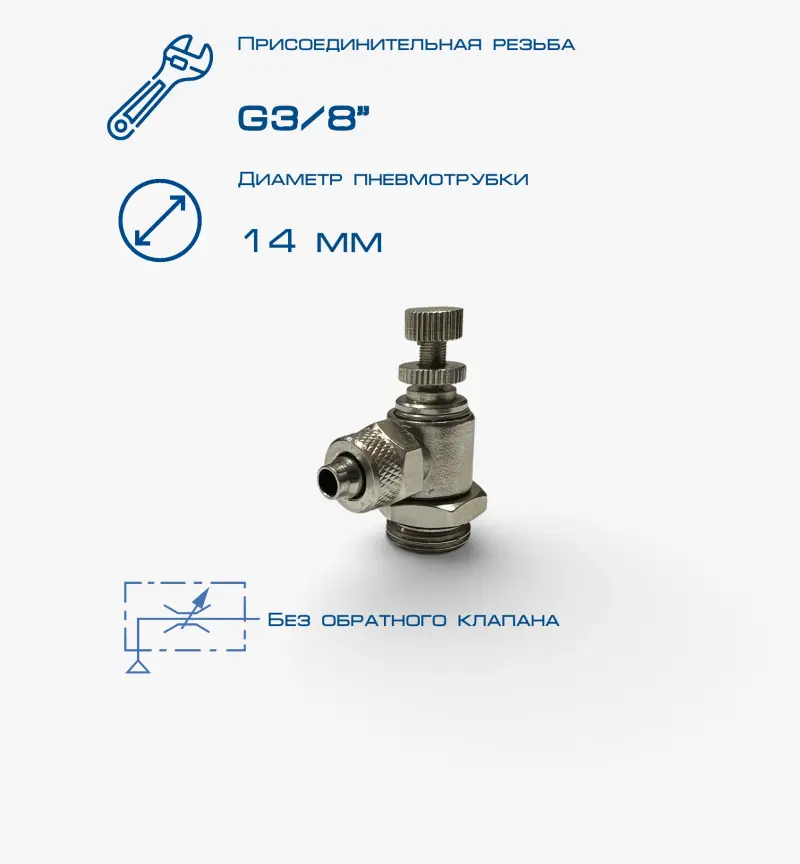

Пневмодроссель применяется для регулирования расхода сжатого воздуха в пневматических системах. Конструкция предусматривает резьбовое присоединение G 3/8", подключение пневмотрубки диаметром 14 мм и крепление трубки накидной гайкой.
Технические характеристики
Параметр Значение
Присоединение пневмолиний 3/8"
Тип резьбы G
Диаметр пневмотрубки 14 мм
Крепление пневмотрубки Накидная гайка
Обратный клапан Нет
Материал Никелированная латунь
Рабочее давление 0,1–1 МПа
Климатическое исполнение УХЛ4
Конструктивные и эксплуатационные особенности
  • Регулирование расхода воздуха осуществляется дросселированием пневматического потока.
  • Обратный клапан отсутствует; направление и режим движения воздуха не ограничиваются функцией обратного запирания.
  • Подключение пневмолинии выполнено через резьбу G 3/8".
  • Пневмотрубка диаметром 14 мм фиксируется накидной гайкой.
  • Корпус изготовлен из никелированной латуни.
  • Допустимый диапазон рабочего давления составляет от 0,1 до 1 МПа.
  • Климатическое исполнение изделия — УХЛ4.
