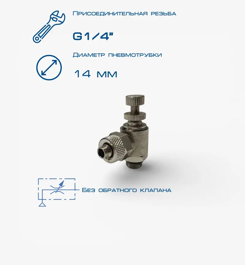

Пневмодроссель П-ДР-1/4-14х12 применяется для регулирования расхода сжатого воздуха в пневматических линиях. Устройство предназначено для работы с пневмотрубкой диаметром 14 мм и резьбовым присоединением G 1/4".
Технические характеристики
Параметр Значение
Присоединение пневмолиний 1/4"
Тип резьбы G
Диаметр пневмотрубки 14 мм
Крепление пневмотрубки Накидная гайка
Обратный клапан Нет
Материал Никелированная латунь
Рабочее давление 0,1–1 МПа
Климатическое исполнение УХЛ4
Конструктивные и эксплуатационные особенности
  • Резьбовое присоединение типа G размером 1/4" предназначено для установки в пневматическую линию соответствующего типоразмера.
  • Подключение пневмотрубки диаметром 14 мм выполняется с помощью накидной гайки.
  • Конструкция без обратного клапана не обеспечивает автоматического перекрытия обратного потока воздуха.
  • Корпус выполнен из никелированной латуни.
  • Рабочий диапазон давления составляет от 0,1 до 1 МПа.
  • Изделие рассчитано на эксплуатацию в климатическом исполнении УХЛ4.
