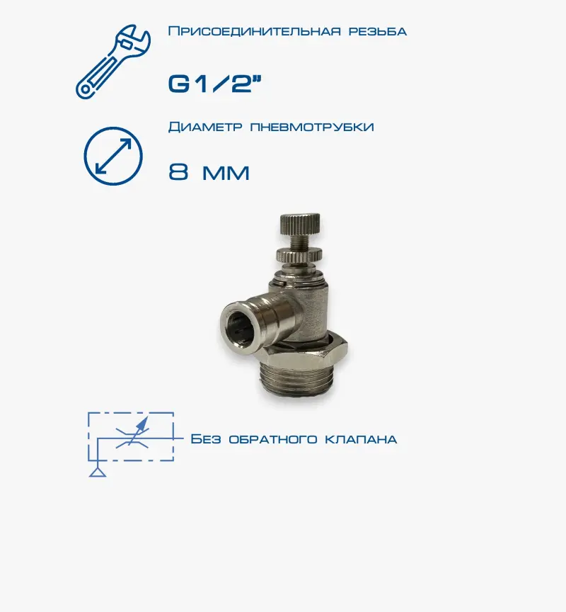

Пневмодроссель П-ДР-1/2-8Ц
Обновлено 28.08.2026 1036363
Назначение
Пневмодроссель П-ДР-1/2-8Ц применяется для регулирования расхода сжатого воздуха в пневматических линиях. Конструкция без обратного клапана обеспечивает дросселирование потока без функции свободного пропуска воздуха в обратном направлении.
Технические характеристики
Параметр Значение
Присоединение пневмолиний 1/2"
Тип резьбы G
Диаметр пневмотрубки 8 мм
Крепление пневмотрубки Цанговый зажим
Обратный клапан Нет
Материал Никелированная латунь
Рабочее давление 0,1–1 МПа
Климатическое исполнение УХЛ4
Конструктивные и эксплуатационные особенности
  • Регулирование расхода воздуха выполняется дросселирующим элементом.
  • Цанговое соединение предназначено для подключения пневмотрубки наружным диаметром 8 мм.
  • Резьбовое присоединение G 1/2" обеспечивает монтаж в соответствующий элемент пневматической магистрали.
  • Отсутствие обратного клапана следует учитывать при выборе направления установки и настройке пневмолинии.
  • Корпус из никелированной латуни рассчитан на эксплуатацию в диапазоне рабочего давления 0,1–1 МПа.
  • Климатическое исполнение УХЛ4 определяет условия эксплуатации изделия согласно принятой классификации.
